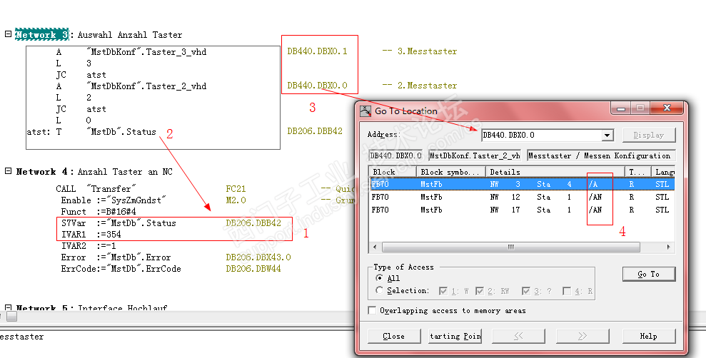

我在阅读老外的程序时总是会有很多难以往下走的地方,请教大侠:
我在程序里有用到$A_DBB[354],进入PLC检查FC21看到出处DB206.DBB42,再看PLC发现是通过DB440.DBX0.0/0.1送过来的3/2/0值,问题是想继续查DBB440.DBX0.0/0.1,右击看LOCATION,发现没有作为输出的出处,那就没法往下查了,请大侠指导,是不是可能通过对DB44.DBB0整体赋值的?还是别的方法?又怎继续往下查呢?
