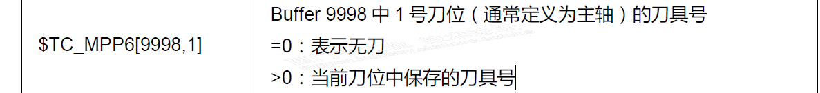

 这个系统变量通常用来读取刀号的,9998表示buffer区,1表示buffer区一号,也就是传统意义上的主轴位置,读出的数值就是刀号了。上图很清晰的表明了其关系。
