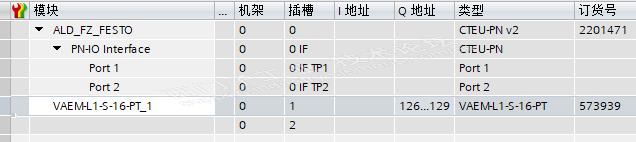

这是用的CTEU-PN都是两位三通阀门,选择的硬件需要根据你的电磁阀数量确定。地址就是和普通IO模块一样,Q2.0/2.1........
