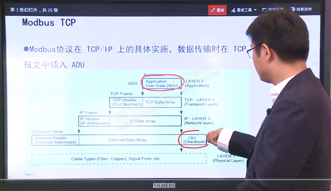

没错啊,只是问ADU是否包含校验,答案是不包含,在数据链路层上加的CRC不是吗
