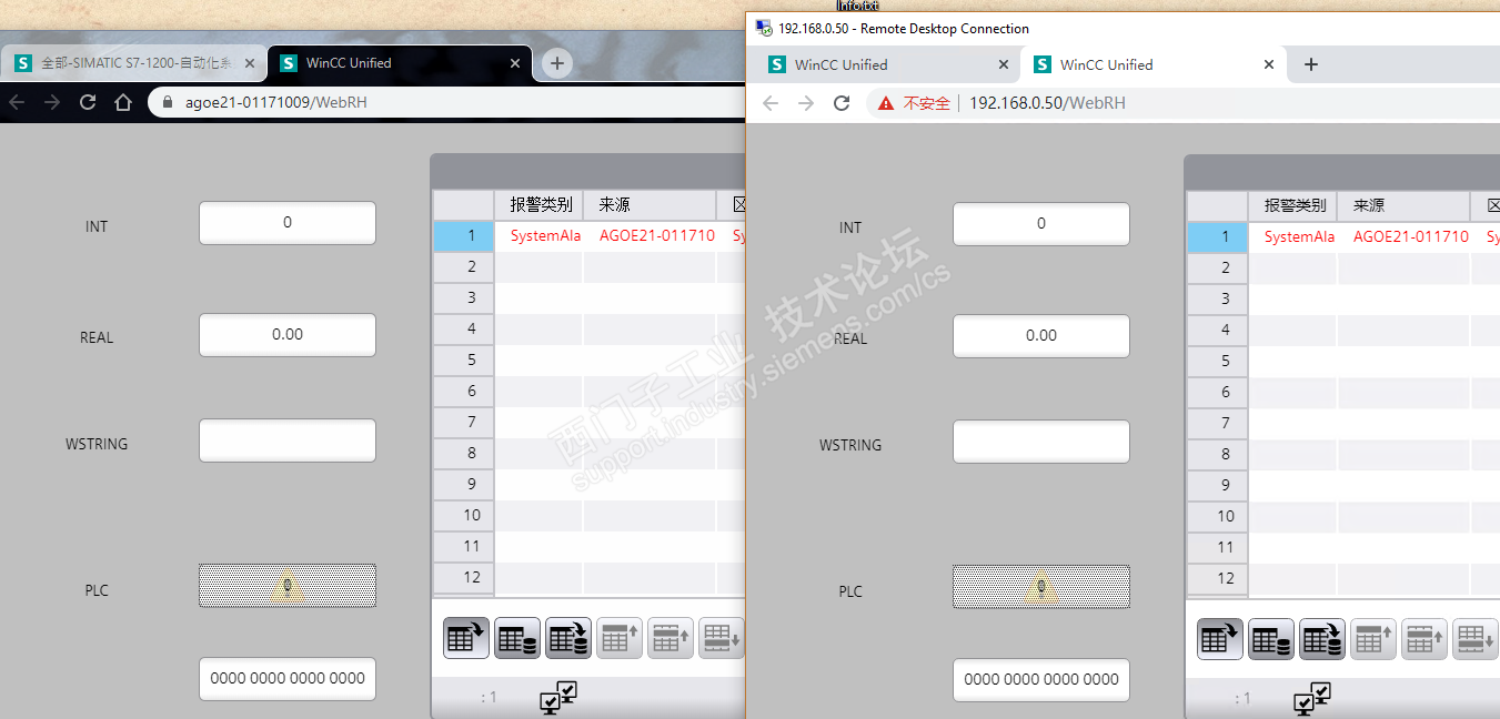

在一台PC名称为ComputerName上运行Unified RT,在本机上浏览器访问页面没有问题,但是在同一网段的其他PC就会出现。
SwacLogin: error during component/s creation
其他PC在浏览器中一定要输入电脑名,不要用IP地址。
https://192.168.0.1 替换成 https://ComputerName
安卓手机还是不行,因为DNS的问题,输入电脑名称访问是找不到,不晓得如何解决。
