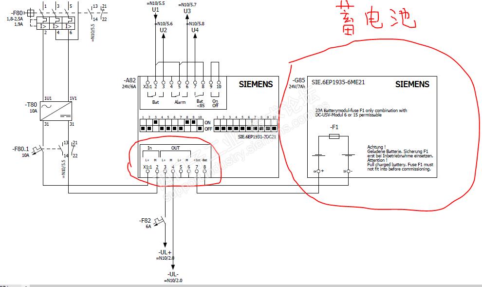

以下是引用Zane在2020-03-11 23:33:05的发言 >20楼
看楼主图片里西门子开关电源,这个型号的输出电压为恒定23.8V,因此我觉得楼主并没有找到问题的症结,仅仅是头痛吃了片止痛药而已,为什么头痛则不知道
提得有道理,目前是二天没有故障了,我也想到了,最终可能蓄电池用了多年了,也可能受”新冠病毒“影响停机一个多月,出现了电压降馈电但没到报警状态,来不及补充稳压,等买回备件我们换上去,目前也只能先给打一下抗生素,要找到问题的终结点,“就象新冠病毒一样要找到病源”,应付生产,领导要的是结果,花钱要打个问号。
