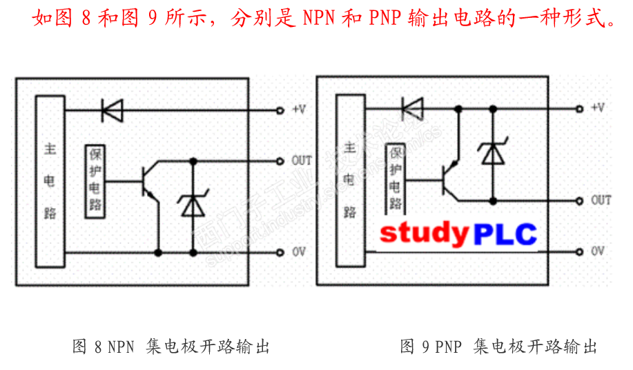

 见下面图片及链接,看看就清楚了;
https://wenku.baidu.com/view/5f54b8425fbfc77da369b13a.html
