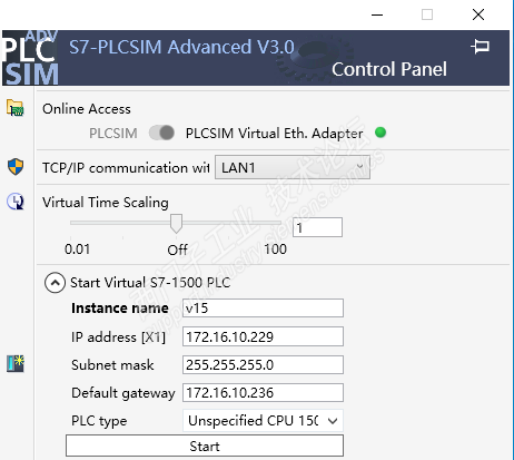

我的目标,将PLCSIM Advanced 2.0 SP1(或3.0)安装于服务器B上,博图15.1安装于电脑A上,从A上下载程序到仿真器的实例上。
从帮助文档看,明确是支持这种用法的,我打西门子电话,也明确告诉我,且实践过,可以这样用。
但我折腾了一周了,技术支持也很用心的帮我想可能的细节,但依然不通。
实践过程如下:
1、在B上全新安装Win10 1909专业版,关闭防火墙,安装PLCSIM Advanced 2.0 SP1(或3.0),安装完成后,查看网络适配器,除了本地连接(手动改名为LAN1,地址172.16.10.64)之外,还有一个虚拟网卡:Siemens PLCSIM Virtual Ethernet Adapter,地址默认是自动获取的,无意义。
2、在B上启用仿真器实例,配置如下:
单击启动实例,一切正常:
3、此时在B上ping 172.16.10.229,不通。从A上ping 172.16.10.229也不通(意料中的事情),无奈之下,设置Siemens PLCSIM Virtual Ethernet Adapter,也就是虚拟网卡的地址与局域网同段,172.16.10.234,再重复实验,在B上ping 172.16.10.229,正常,在A上ping 172.16.10.229,234均不通。
4、在博图15.1中下载时搜索设备,无论哪种网卡、协议,都无法搜索到目标实例229.这也是预料之中的事情,因为ping都不通。
我很困惑问题到底出在哪里了,西门子技术支持不可能骗我,配置看起来也没错,有实践过的朋友们能指点一下吗?不胜感激!

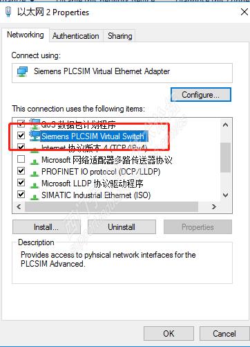

请问你两台设备是通过无线连接还是有线连接,我测试过通过无线不可以,有线是可以的,需要将有线网卡的一个选项勾选一下。
