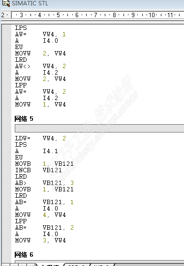

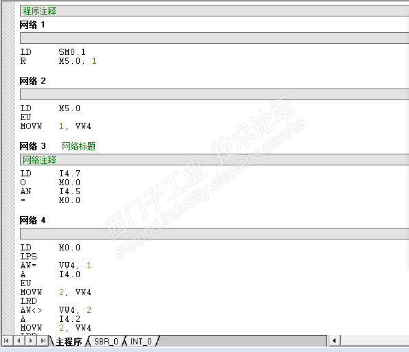

写了一个小程序是用来通过变量更改触摸屏画面的,上电后把1画面给VW4,然后按下I4.7,再按I4.0,把2画面给VW4,现在问题出来了,直接把3画面给了VW4,肯定是程序的问题,希望大家帮忙看看哪里写的不对,谢谢
