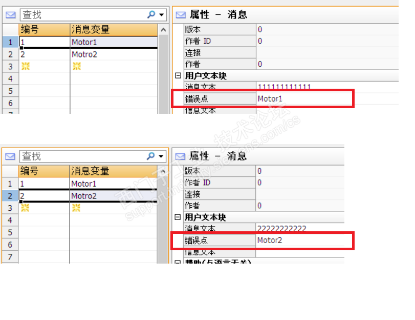

您好,其实报警器中不光可以用类别来区分消息,还可以使用优先级,错误点,消息文本等。
例如图中在组态时给每个消息定义“错误点”文本,这里消息都属于Error类别
然后,在报警器的消息分配组态中,同一个类别,可以再次定义“错误点”作为另一个条件,来区分消息。
