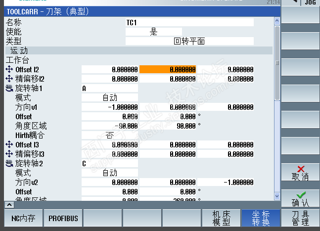

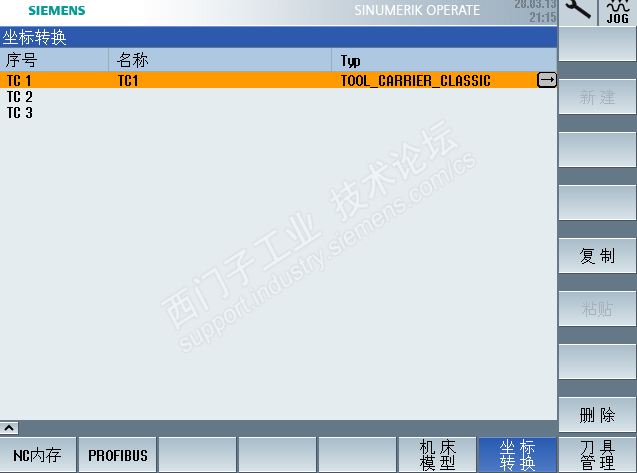

 西门子系统,真的是不可以一天不学习。努力了半天,终于有了结果。4.8.4系统的CYCLE800完全变样了。所在位置也全部都变掉了。不再和授权做邻居了,在SETUP的NC里边,有个坐标转换,里边设的就是以前的回转数据,它跑去和刀具管理一起住了。而且界面完全也不同了,以前的下拉列表选项很多现在都做成了直接选项框。
还是需要持续学习啊,大家共勉吧。
