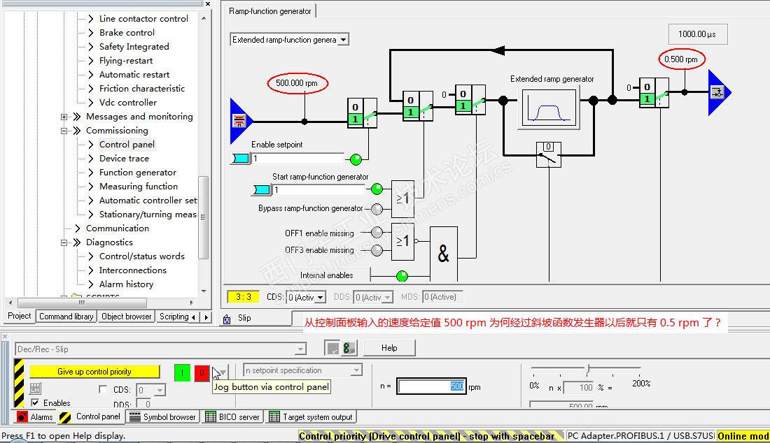

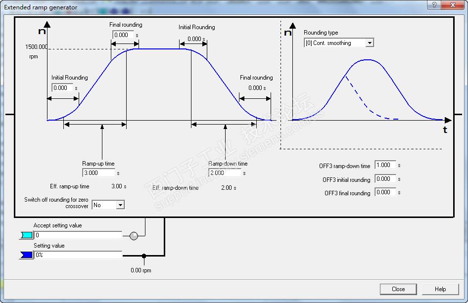

我有一台由S120带的电机,之前在矢量模式下运行正常,我现在想让它在EPOS功能下运行,西门子的手册和视频都是在 servo 模式使用 EPOS 功能,但我看在 vector 模式下也可以使用 EPOS 功能,我就按照手册中步骤激活基本定位器、采用111报文测试一下,我在控制面板里给定500rpm后,发现经过斜坡函数发生器以后就只有 0.5rpm 了,这是怎么回事?请各位大侠给帮忙看看,谢谢了。
