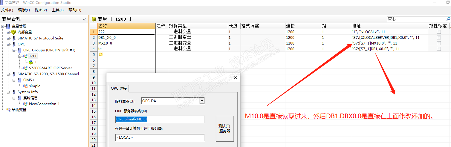

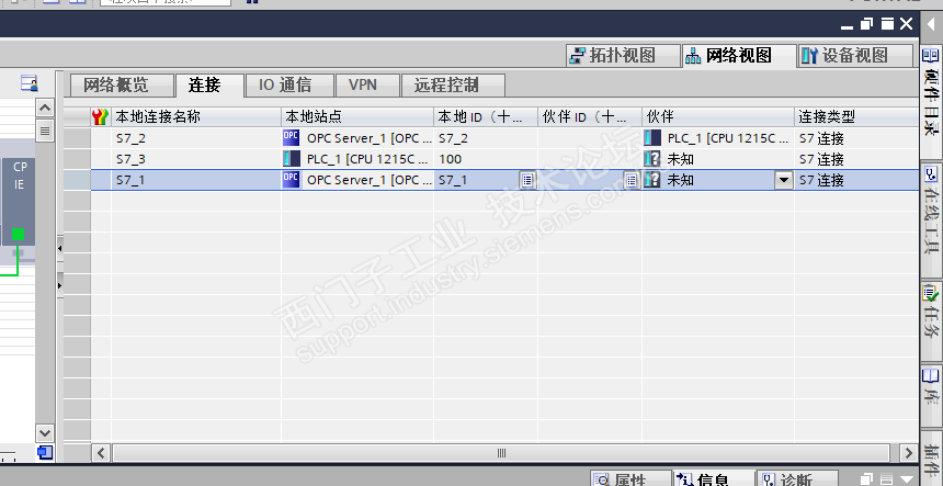

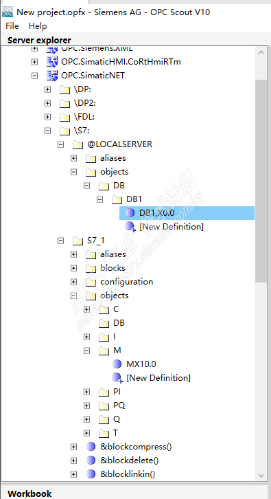

从上面2张图可以看出来只有S7_1的那个链接有用,我试过将3个连接分别删除,发现只要设置S7_1就可以了。还有感觉很奇怪的一件事,就是你说的DB块不可见,我在上面的那个@LOACALSERVE下面的DB目录是可以添加变量的,所以又在这上面测试了很久,发现一直没有通讯上,S7_1的M值添加之后是可以通讯上的。找了很久,才看到有人提示可以直接更改变量,就像6楼说的不合常理。
 这样添加变量之后,可以通讯。因为我这个只是学习,所以后面都放弃继续用OPC与1200通讯。不知道搞得这么麻烦,是不是因为已经有了PROFINET的通讯,所以这部分功能就没有那么完善呢。
