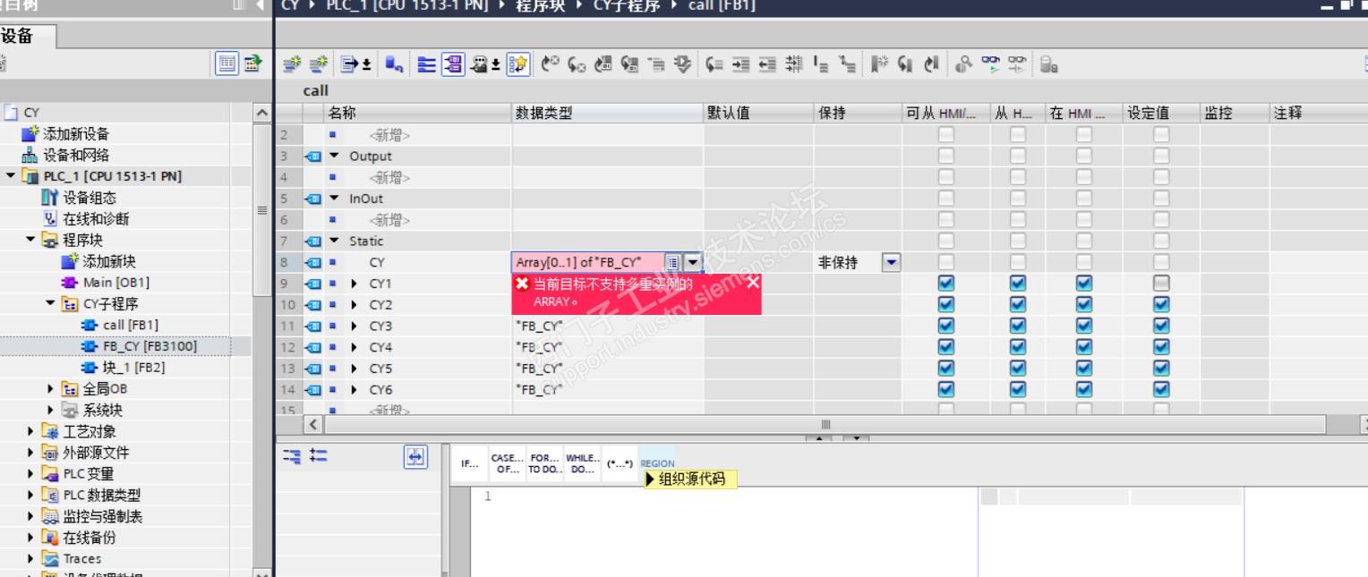

报错内容:当前目标不支持多重实例的ARRAY。
说明:编写一FB块(控制气缸的子程序),块名称为FB_CY,在另一FB块里调用,参数接口static中定义数组,数组类型为FB_CY报错。想用FOR语句赋值。请问下报错原因及解决方法。
