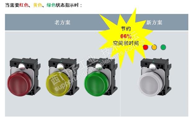

传统的按钮指示灯只发出一种颜色,在现场的控制面板上通常需要红色、黄色和绿色状态指示时,就必须用3个指示灯来配合使用,并占用PLC的3个输出端口。这就造成了控制面板上有很多状态指示灯,占据了很多的空间,影响了整体美观度。
现在SIRIUS ACT推出了三色LED模块,只用一个LED模块就能发出红,黄,绿三种颜色。一个指示灯解决了之前是三个指示灯(红色指示灯、黄色指示灯、绿色指示灯)的功能。

安装方便:采用三色指示灯之后,只需要1个指示灯就能替换之前的3个指示灯的,安装非常方便,并且还节约了安装空间。

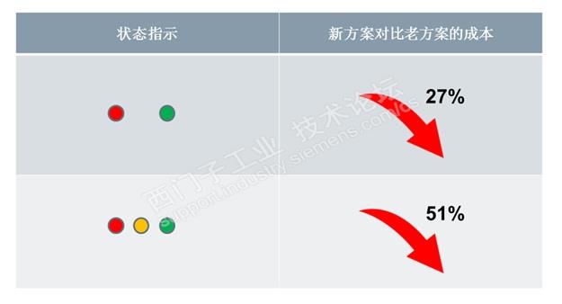

节约成本:使用三色指示灯比原来用2个指示灯成本要节约27%,比采用3个指示灯要节约51%。成本优势显而易见。

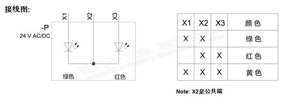

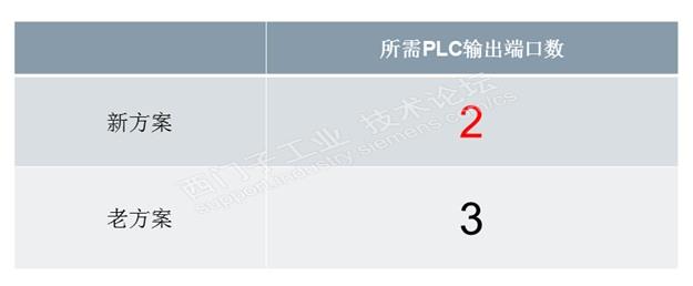

节省PLC的输出端口:对比原来3个指示灯需要3个PLC的输出端口,三色LED模块采用2路输入控制3种颜色,一个指示灯就能节约1个PLC的输出端口,对于整个项目而言也是成本的节约。

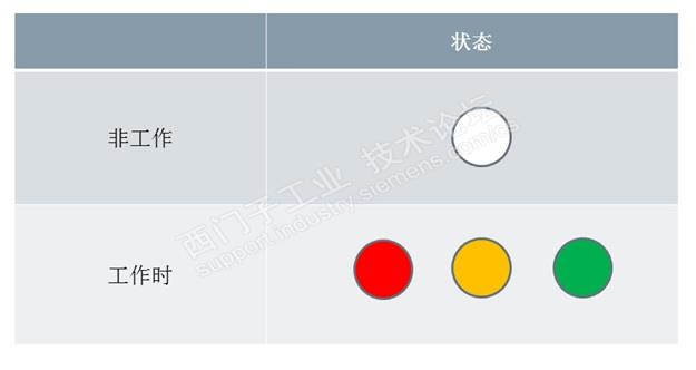

状态显示更清晰:三色指示灯选用的是白色灯罩,平常不工作的情况下是没有颜色的。只有当工作时才会显现颜色,状态更清晰。
