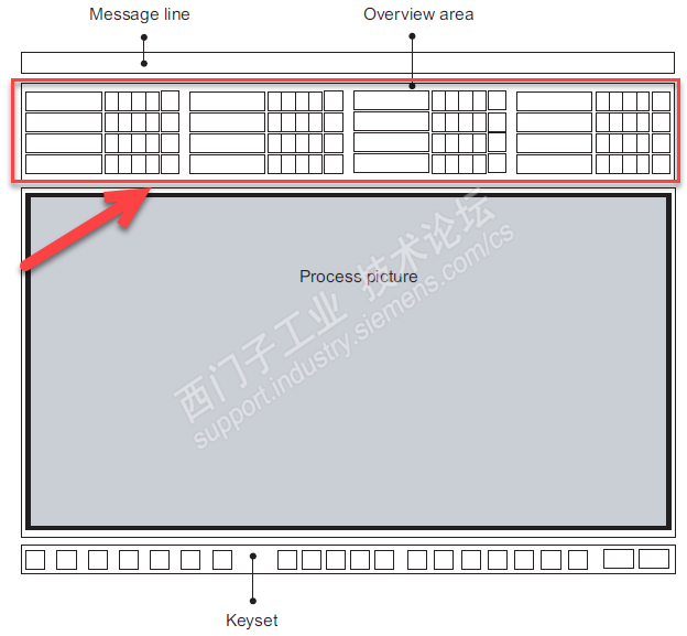

我在PCS 7 找答案论坛看到一个问题, 回答有点说不完的感觉,想在这里继续写~
http://www.ad.siemens.com.cn/service/answer/tobe_solution.aspx?Q_ID=232032&cid=1035

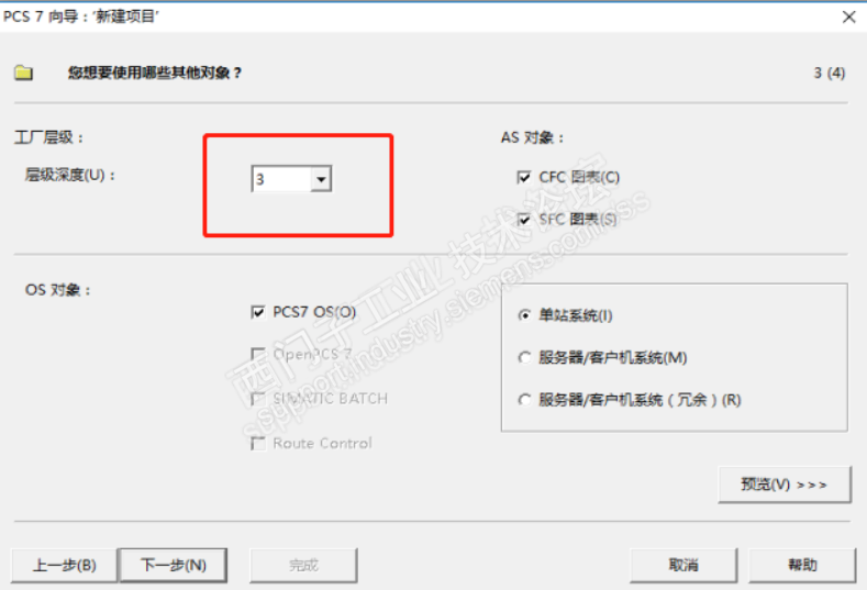

共有三个问题,
  1. 层级深度什么意思?
  2. 如图,哪个是第一层,哪个是第二层,哪个是第三层
  3. 层级深度可以在向导创建时设置,但是创建好后想更改在哪里更改?
我来试试回答你
1.层级深度什么意思?
Hierarchy level。 在PCS 7 系统里面,我们通常都是自动生成在HMI Overview 的 Area button.
比如说,现在我分成三级深度, 以一套中央空调系统的一栋楼来分, 我可以分成,

2.如图,哪个是第一层,哪个是第二层,哪个是第三层?
第一层就是我的例子上面的Level 1, Level 2, Blending , Loading /Unloading, Process Plant
3.层级深度可以在向导创建时设置,但是创建好后想更改在哪里更改?
创建好了后,你可以随便在plant view Hierarchy Folder 右键,增加folder 就行。

正确的做法,把阀门,仪表的chart 放在相对的hierarchy folder 里,然后设置好OS Hierarchy level , 你的第一层或第二层将会出现在HMI overview 那里,让用户做page navigation. 阀门和仪表的block icon 将会自动的放入你的HMI graphics 里,呈现在你的图上。
