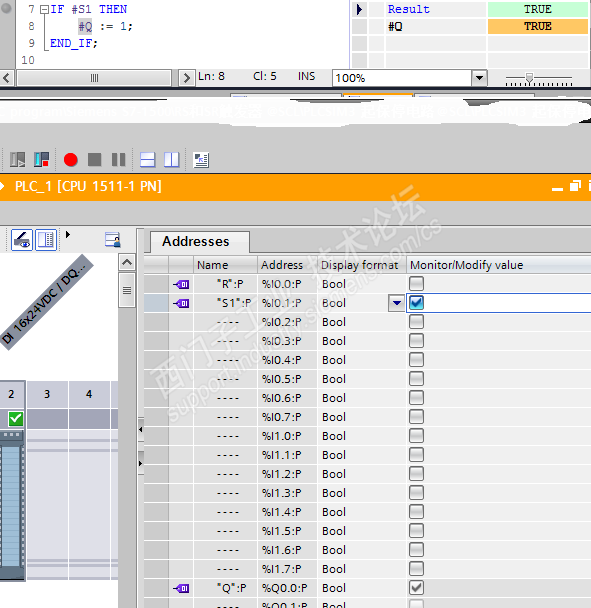

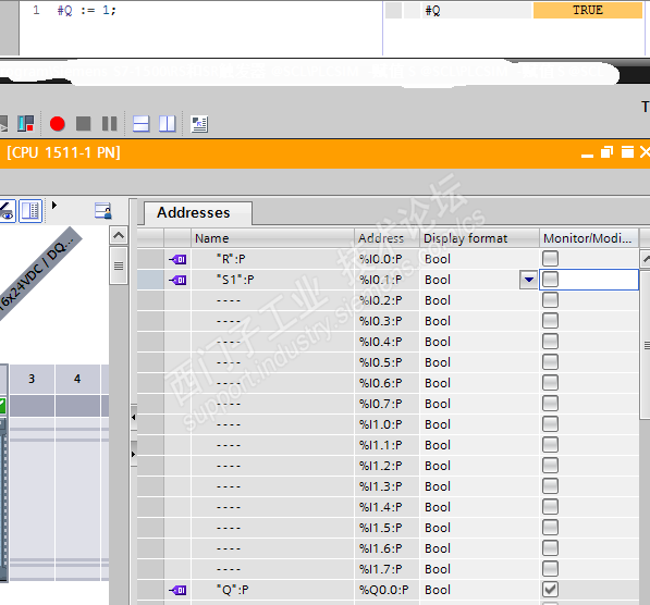

使用SCL语言,在FC里编写用来实现置位的语句,在OB1下调用FC。
编写
#Q := 1;
是可以实现置位的。
但是,编写
IF #S THEN
    #Q := 1;
END_IF;
就没法实现置位了。按下S,Q输出1;但松开S,Q就立即变为0了。
而如果在FB里(接口区将IO信号均设置为默认的非保持特性),或直接在OB1里,编写
IF #S THEN
    #Q := 1;
END_IF;
都可以实现置位的功能。
为什么在FC里,就没法实现置位,而在FB或OB1里都能实现置位呢?
