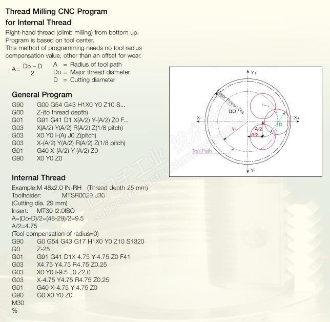

回复:西门子系统加工中心铣螺纹

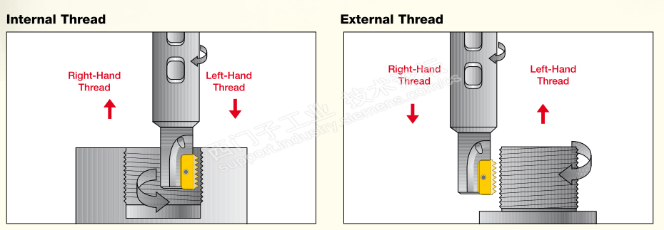

给你大家做参考。
