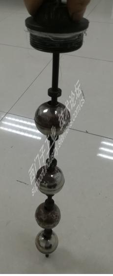

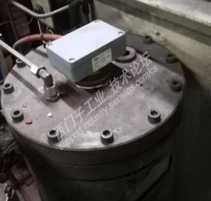

公司内模温机设备配有一个膨胀槽,用于系统补水及弥补温度变化造成的水位变化,膨胀槽内有一个测量四个水位的浮球开关。
图:膨胀槽及水位开关

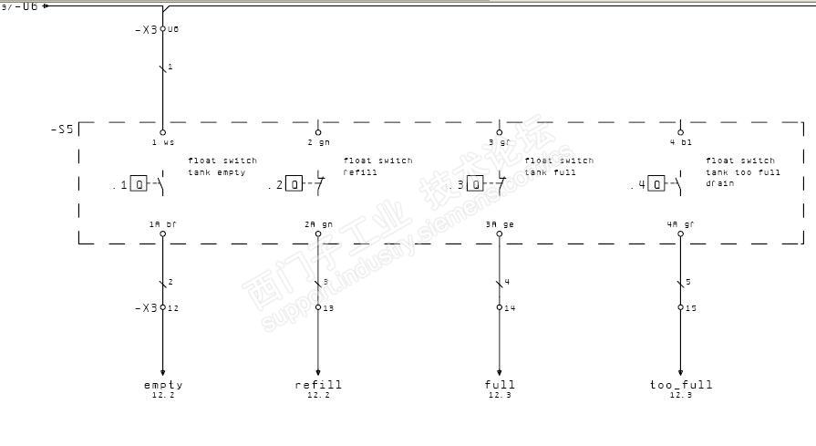

电气原理图上有四个水位,空水位,补水水位,补水完成水位,满水位
四个浮球,每一个浮球代表一个水位,开关在轴内,是预埋的干簧管开关,浮球内安装有磁铁,工作原理很简单就是浮球到达干簧管位置时,非接触磁力让干簧管动作。输出信号。
经过多年使用,发现这种浮球开关,动作不可靠,球多控制点也多,各种原因造成误动作或是不动作,搞的设备运行不是很正常。此外槽内水位到底有多少也不知道。
