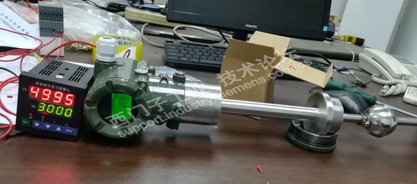

痛定思痛改变思路来解决这个问题,使用一个浮球的磁致液位计,输出模拟量型号,内部不使用干簧管开关,配套带4路输出的仪表就可以完全代替原先的4个球的浮球开关了,各个水位直接在仪表内数字设定就行了,
购买好磁致液位计及配套仪表后离线测试比较好用,液位计配有表头,可以看浮球实际位置,准确度在毫米。

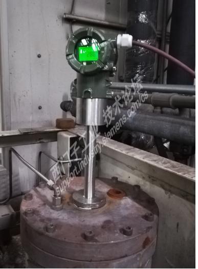

趁着生产停机时候安装了,液位计到仪表接线为了防止干扰,使用了二芯西门子DP总线电缆连接。
在膨胀槽处非常方便就知道了目前膨胀槽内水位实际高度。
