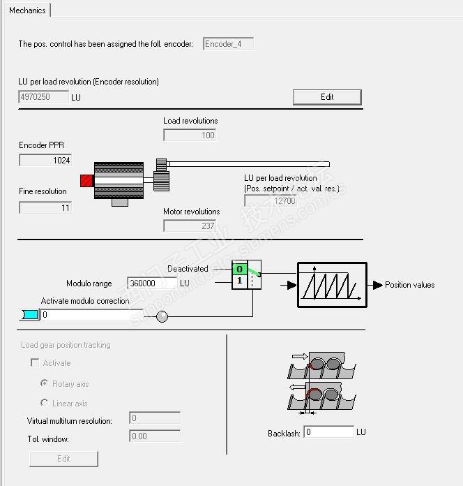

以下是引用nnnn1234在2020-03-16 21:27:14的发言 >2楼
  LU是length unit的缩写,是长度单位,具体有计算的公式,默认值的话,就相当于编码器的两个脉冲之间所走过的长度。
      不同型号的电机,使用的编码器不同,电机速度、尺寸不同,所对应的两个脉冲之间的距离也不相同。脱离了具体的电机和编码器的话,讨论1LU等于多少毫米是没有任何意义的。
        当你用S120里面的基本定位功能时,那么在组态驱动过程中你会遇到一个设置传动比与LU的页面,上面让你定义负载每转对应多少个LU,你可以任意设置,比如你设置负载每转1000个LU, 那么在位置控制过程中,你如果想让负载转一圈,那你给的定位长度就是1000LU就可以了,然后再去计算负载转一圈所对应的实际距离,这样LU与实际距离就对应起来了
按照您的意思,那么就是这个地方设置吧。
LU表示每个脉冲的距离的话,那么我是不是可以这样认为:
假设电机的额定转速为:1400rpm, 编码器的分辨率为: 1024, 齿轮比为: 100(方便计算)。轮子的周长恰好也是100mm.
那么 LU就是:
         轮子要走一圈是: 100mm,  那么电机必须走 1*100 = 100圈,  则编码器的脉冲数就是:  100*1024 ;  那么 LU = 100mm/ (100*1024) = 0.0009765mm 。 是这个意思吗。
还有就是上面这个图上,有些不明白什么意思, 不知道大侠您能解释一下吗。
