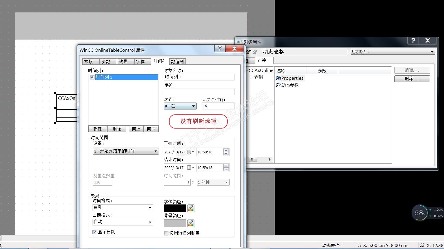

现在用WinCCV7.4SP1自带报表编辑器打印在线表格数据,需要用起止时间来选择打印,网上查资料就是动态参数里的TimecolumnBegintime关联一个时间变量,TimecolumnEndtime关联一个时间变量,同时在布局插入的在线表格里,时间列“刷新”选择取消。现在问题是布局里插入的在线表格控件属性-时间列里没有“刷新”选项,测试时也发现打印出来的是实时的数据,不是选择的起止范围内的数据,请问是什么原因?谢谢!
