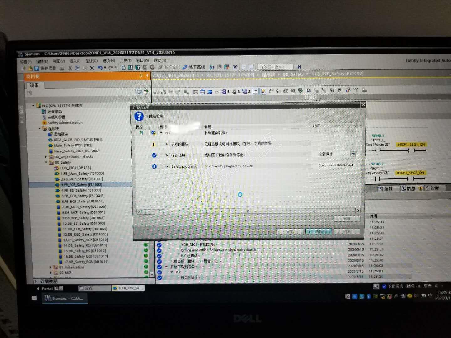

回复:S7 1500 PLC 修改安全程序后下载,出现死机

以下是引用pkh2006在2020-03-13 16:13:24的发言 >1楼
信息太少,什么叫死机,至少得把诊断缓冲区贴上来
修改安全程序后,下载,博图卡在这个画面,PLC无法启动至RUN模式,一直为STOP模式,将博图关闭后,电脑与PLC无法连接,PLC断电重启后恢复连接,重新下载程序,PLC恢复正常。
