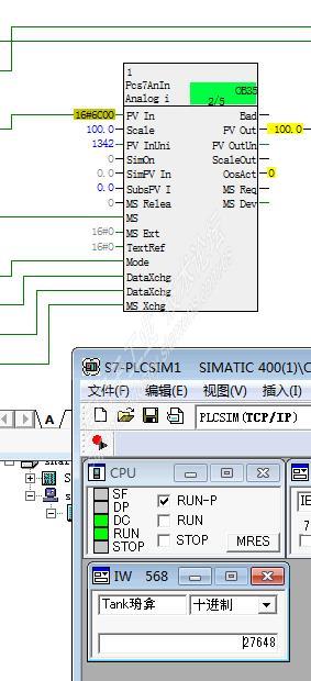

回复:psc7auin 模块输出值很奇怪

以下是引用你以为你是谁在2020-03-17 15:03:56的发言 >3楼
数据类型不一致,怎么对的上?PV_IN是WORD,对应0-27648,PV_OUT是32位浮点数,对应scale。
感谢您的回答。
按您所说   。 0 ---------------------- scale 0刻度  即  0--100的  0
                     27648------------------------100                          100
                    (此处  0对应    50   何解啊 ?)
