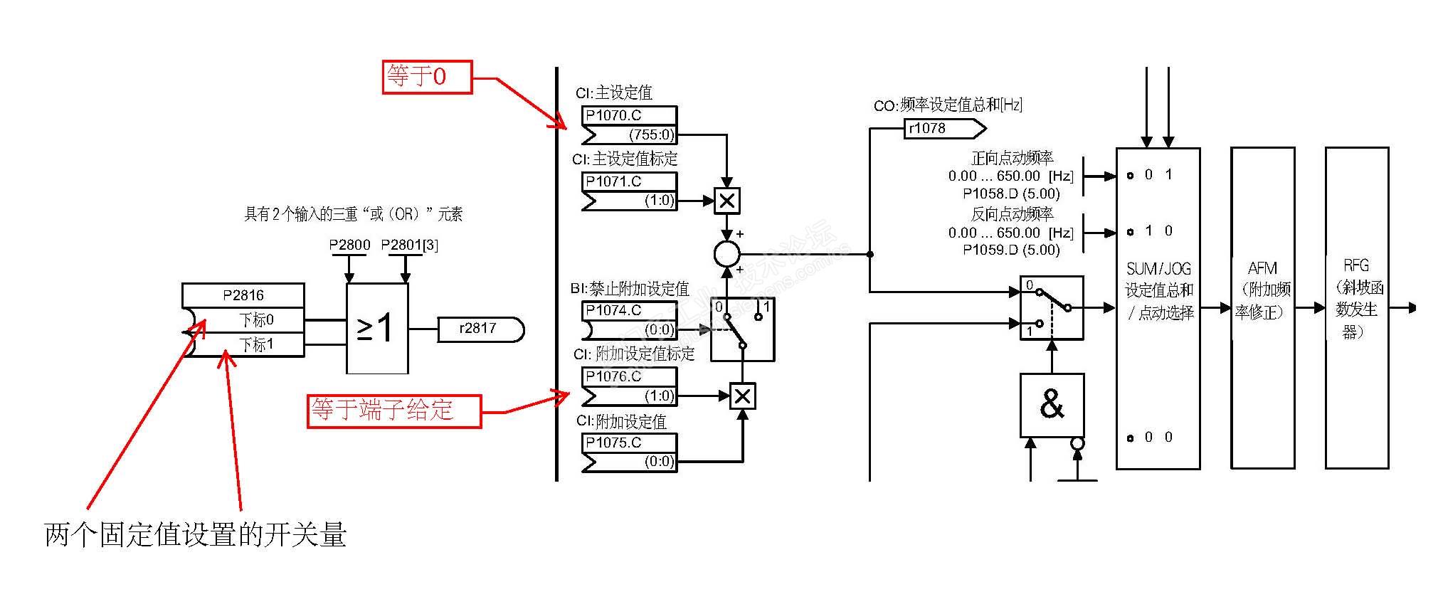

回复:MM440模拟量+固定频率控制.如何做到固定频率优先?

以下是引用kdrjl在2020-03-17 10:22:52的发言 >5楼
唉,人是活的,设备是死的。选择了 P1000 = 32就是两路设定值都有效。然后通过开关选通设定值以谁为主,当模拟量为主时,固定值不选通,当固定值选通时,模拟量端子设定等于0。
自动化与驱动,脑子要活一些呦。
感谢版主,虽然看不懂。但是有了个方向。不是做这个工作的,纯粹瞎捣鼓玩,喜欢而已。
