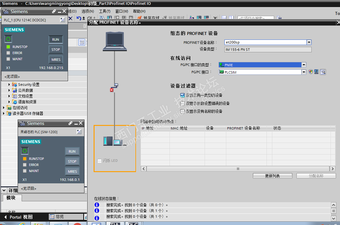

以下是引用王明永在2020-03-18 23:12:28的发言 >5楼
西施,那做这个IO设备仿真的时候,就不需要给没个IO设备分配设备名称了吧。直接用就IQ地址就行了。。现场如果更换200SP的话是不是要重新分配,因为要分配名称和IP地址。设备编号
是的IO设备仿真不需要分配设备名称什么的,只需要也只能在设备视图或者仿真表赋值给定
