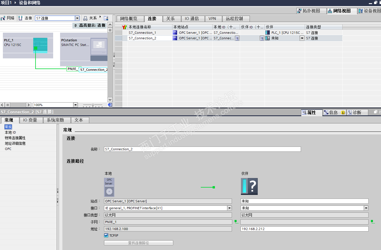

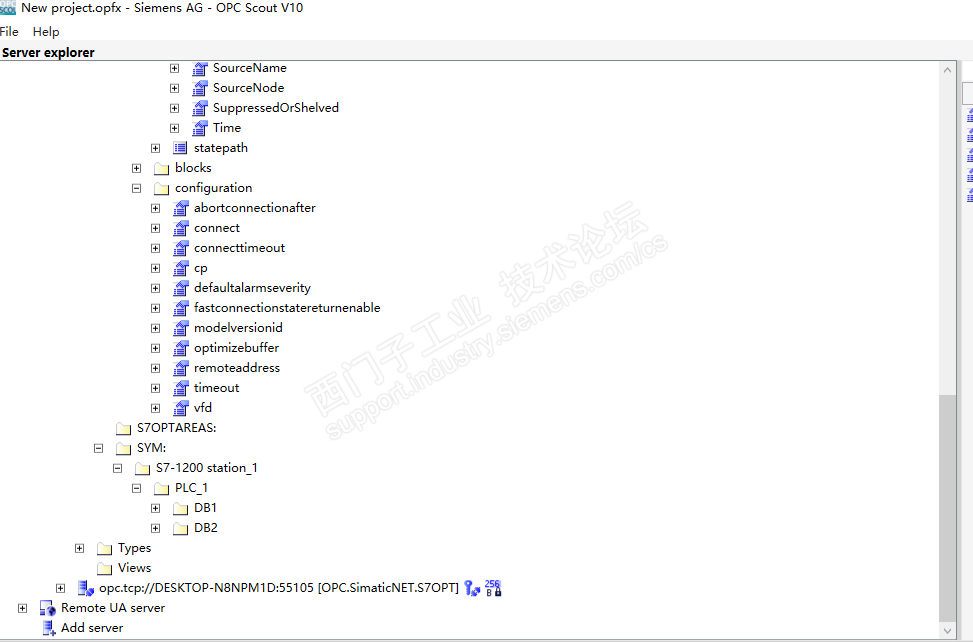

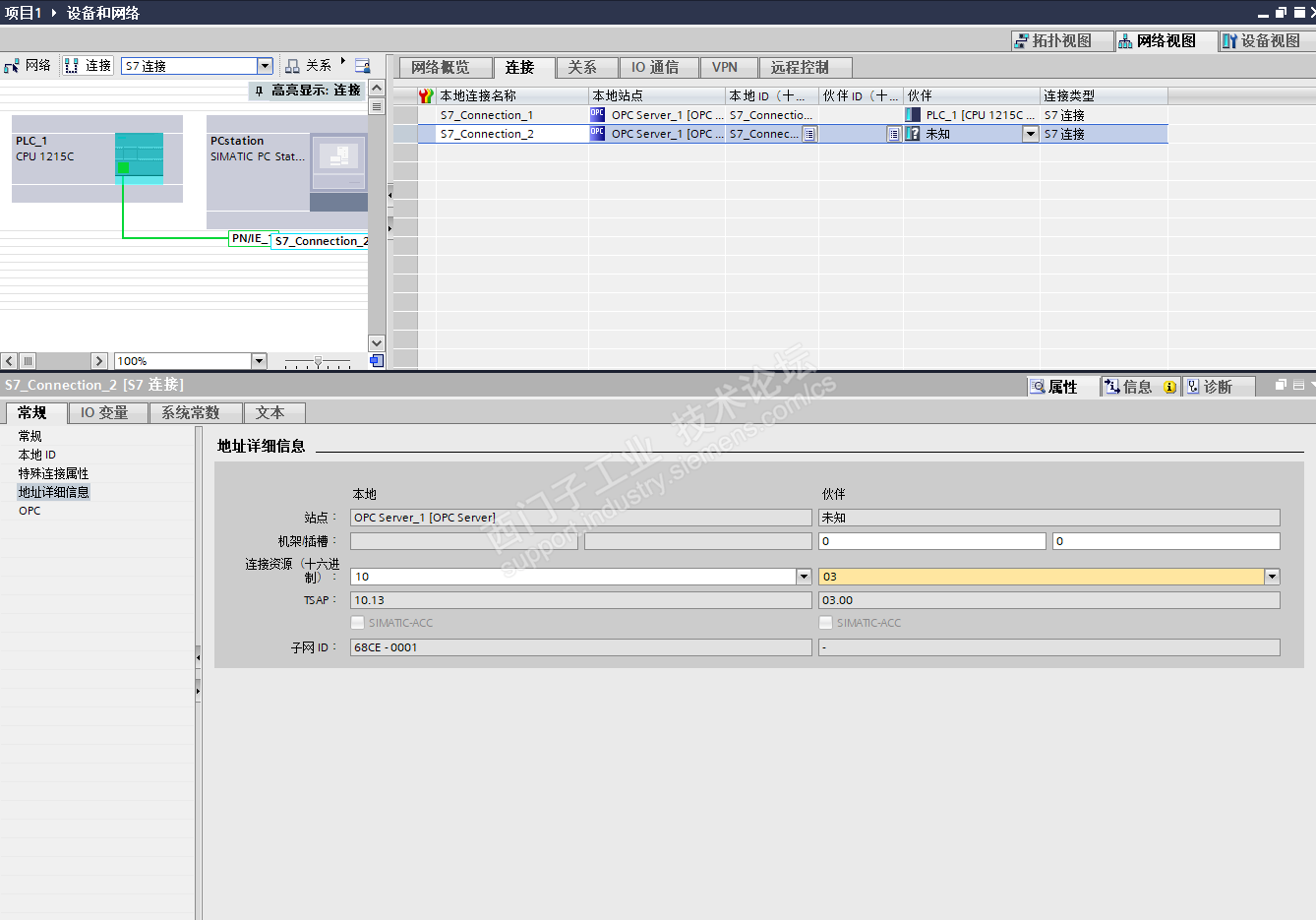

我试了一下还是不行只能监控同一个项目中的数据,不能监控另一个项目的数据,是我组态的方式有什么错误吗
