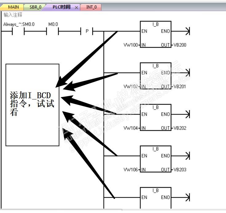

回复:smart200设置时钟程序问题求大神帮忙看看哪不对
zbhdm
    2152
    19
注册时间:2007-05-30
发布于 2020-03-20 00:25:55
3楼
时钟指令需要用到BCD码,比如
你的程序,在I_B指令之前,都添加上一条BCD_I的指令。
