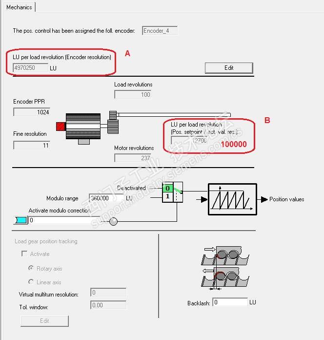

这是个脉冲当量的取值问题
很多人用过日系发脉冲的伺服,楼主应该也是,电机编码器30万线,如果我直驱带一个10mm螺距的丝杆,这时驱动器设置负载每转所需的电机脉冲数为10000线,即1um一个脉冲,1um对于常规的机械来说精度足够了,另外便于计算,1000个脉冲就是1mm。真正电机编码器一个脉冲代表多少呢,1/30000mm,没有必要这么精确,也不方便计算。所以我们可以把前者脉冲当量成为工程脉冲当量,或视在脉冲当量,后者称为原始脉冲当量。
如果上述例子还有一个1:10的减速机呢,则负载每圈的电机脉冲数就为100000线,视在精度不变还是1um。而此时电机编码器一个脉冲代表了1/300000mm。
西家的epos,位移单位为LU,速度单位为1000LU/min,加速度单位为1000LU/S^2
如果,回到西门子V90PTI,增量式编码器10000线,直驱一个20mm的丝杠,这时驱动器设置负载每转所需脉冲数为多少呢,10000线代表2um一个脉冲,2000线代表10um一个脉冲,想得到1um的精度,得改10mm丝杠或增加1:2以上的减速机。
如果负载是个轮子,轮子周长是200mm,如果要达到1um的视在精度,LU参数的设置应为200000LU,这时就要看电机脉冲数与减速比的乘积,也就是负载转一周电机的实际脉冲数,是否大于等于这个LU参数值了,不满足就有问题了。
再到楼主S120的例子
负载轮子的周长100mm,那么负载旋转一周的LU精确到1um的话就是100000LU,齿轮比为2.37
这时负载转一圈,电机实际的脉冲数为1024*2^11*2.37=4970250(取整)
只要满足A>=B即可,参数设置有效
现在,工艺轴大多采用实际物理量做单位了,但在配置的时候,依旧需要考虑及校核上述问题,如果你的系统是0.1mm的分辨率,却要设置0.05mm的定位容差,是不是就不合适了?
