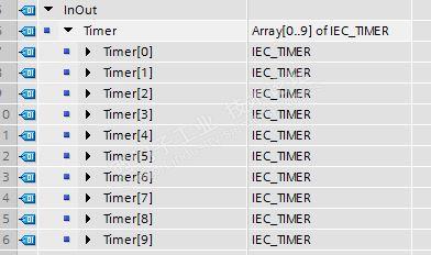

2、在FC1中新建一个InOut类型的接口变量,变量名叫Timer,数据类型是长度为10的IEC_Timer数组。

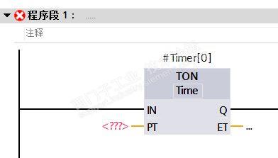

3、在FC1中采用TON编程的时候不要再默认生成任何背景,点击取消,而是采用Timer数组中的变量

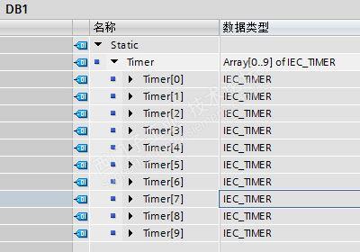

4、新建一个全局数据块,名称叫DB1。在DB1中新建一个变量,变量名也叫Timer,数据类型也是长度为10的IEC-Timer数组。
5、把FC1拖拽到OB1中,不会生成任何背景。把DB1.Timer复制填入到FC1的接口变量Timer对应的位置
6、这样你在FC1中的计时器都可以采用Timer数组中的10个计时器。而事实上这10个计时器的数据是存储在全局DB中的,他们是经过InOut类型的接口Timer做为参数传进来的,这也就是所说的参数实例。而FC1本身不会生成任何数据背景。

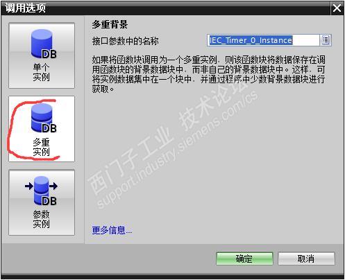

7、多重背景就不说的,那只有在紧耦合的情形下,才是必要的。

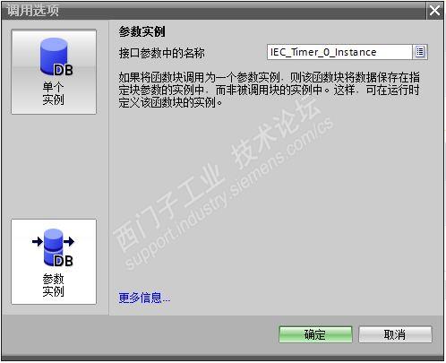

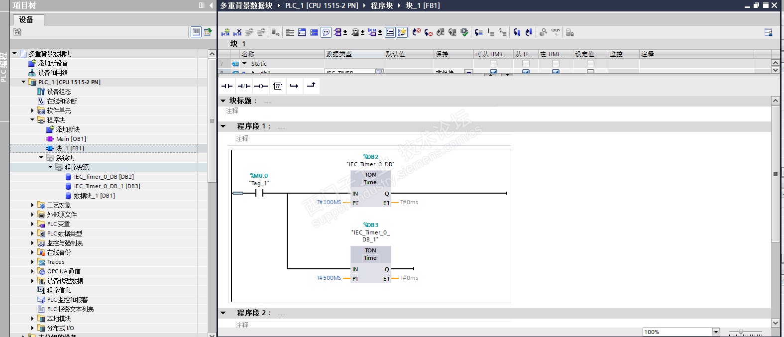

以下是引用笨笨笨笨在2020-03-21 11:48:03的发言 >4楼:调用两个定时器,依...
引用4楼详细内容:
调用两个定时器,依然产生了两个db块!我的意思是怎么样实现多个计时器共用一个db块,或者说我的思路本身就是错误的
谢谢大神解惑!
