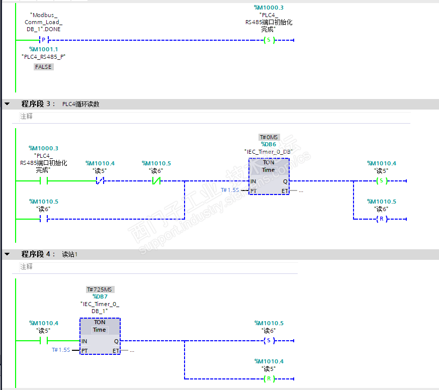

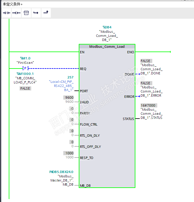

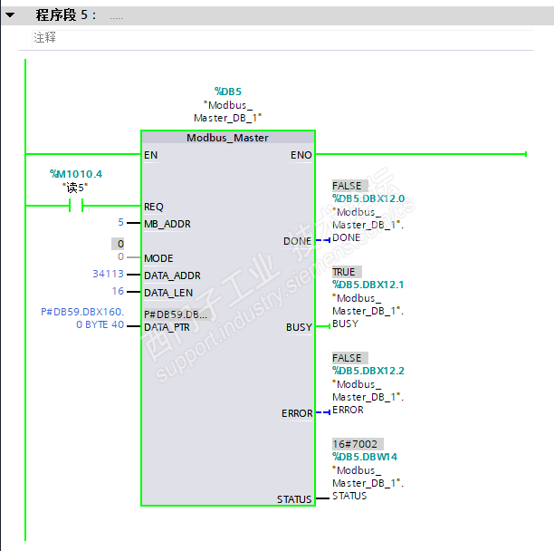

S7-1511挂了两个分布式IO,其中一个分布式IO有RS485通信,读取流量计数据,S7-1511的通信模块CM PtP RS422/485 BA_1也是读另外的流量计数据。但流量计的都是一样的,为什么主PLC的通信数据就是读不过来,分布式IO的数据都读取成功了,程序也一样的。请求高手帮忙分析一下,非常感谢!
