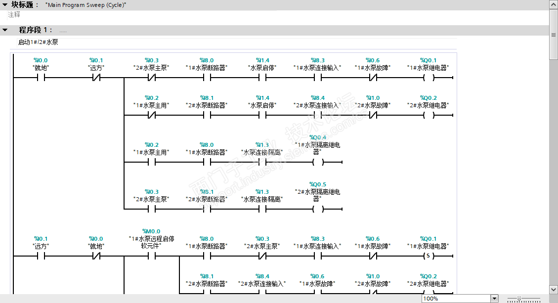

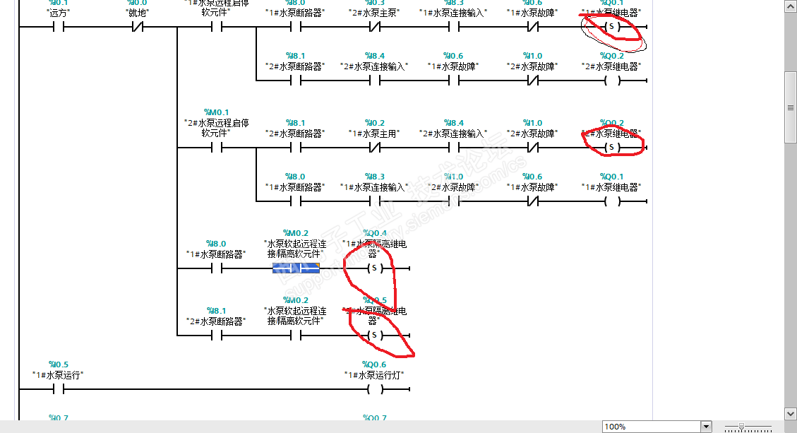

事情是这样,去年一个试验室项目中,我们是二次系统总集成!这部分程序是哈电提供的水系统PLC控制柜厂家提供的程序,他们用的PLC是1200,程序是用V13版本编的!程序截图如下:
问题一:在我用红笔画圈的几个Q点,在V13原版程序里不是置位,而是正常的输出,但是用V15打开后,就会变成置位指令!
问题二:当时厂家就这个程序用V13下载到PLC后竟然可以正常运行!但是这个程序明显存在重复输出的问题啊!
这两点我一直很纳闷!
