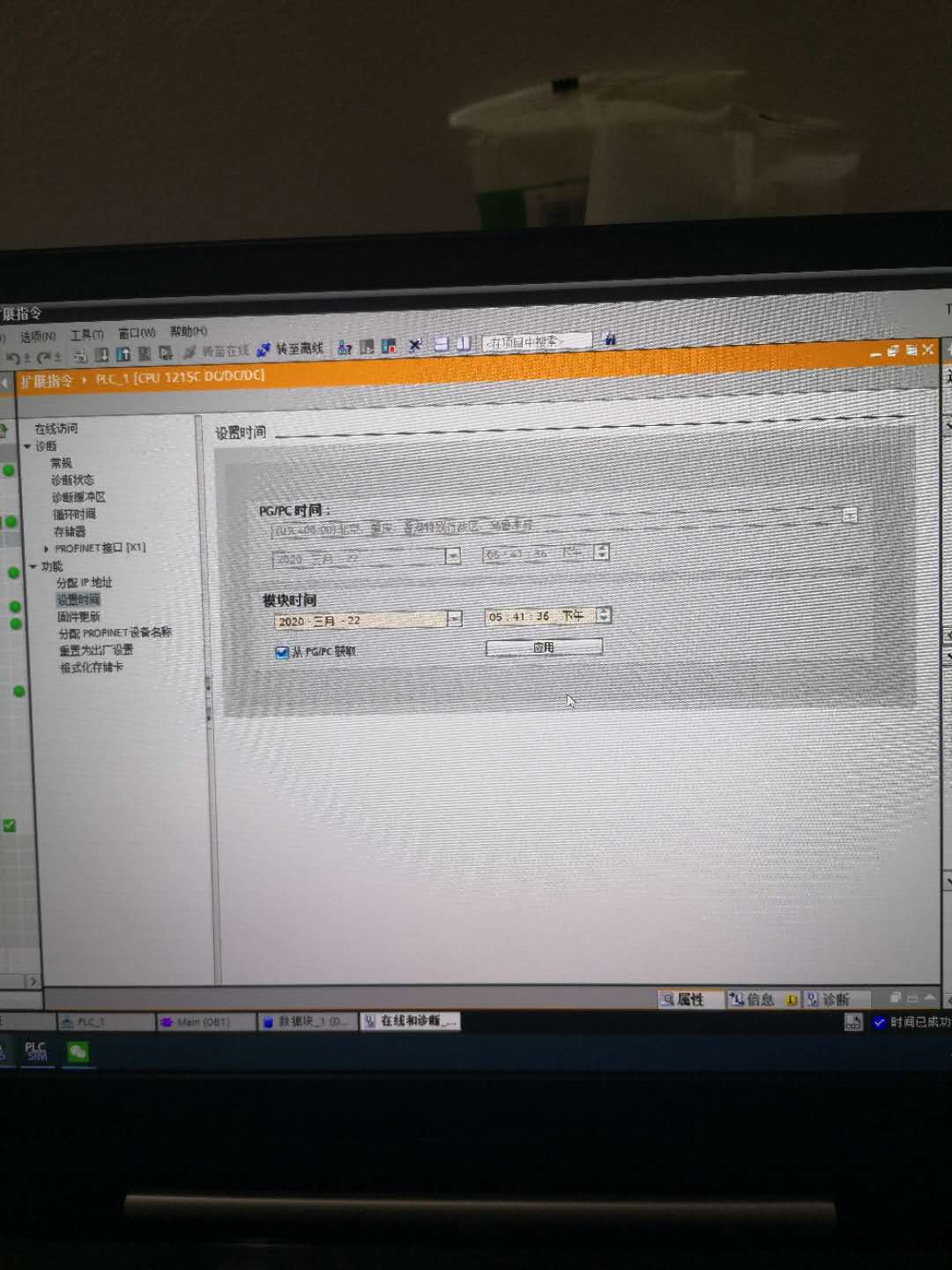

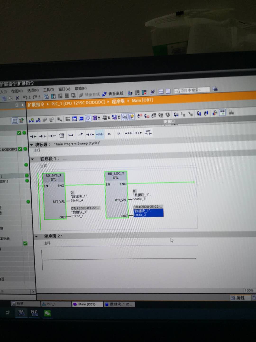

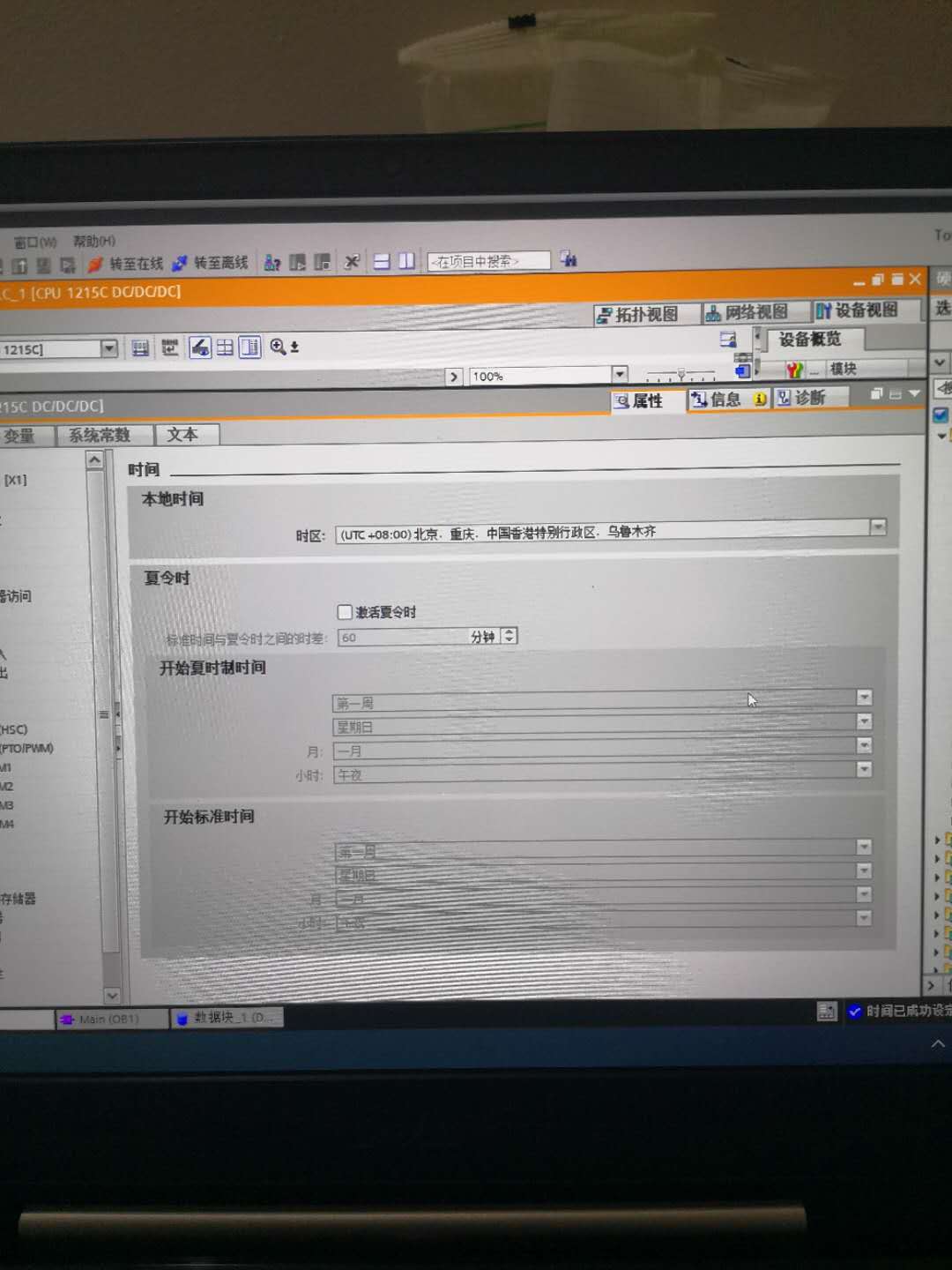

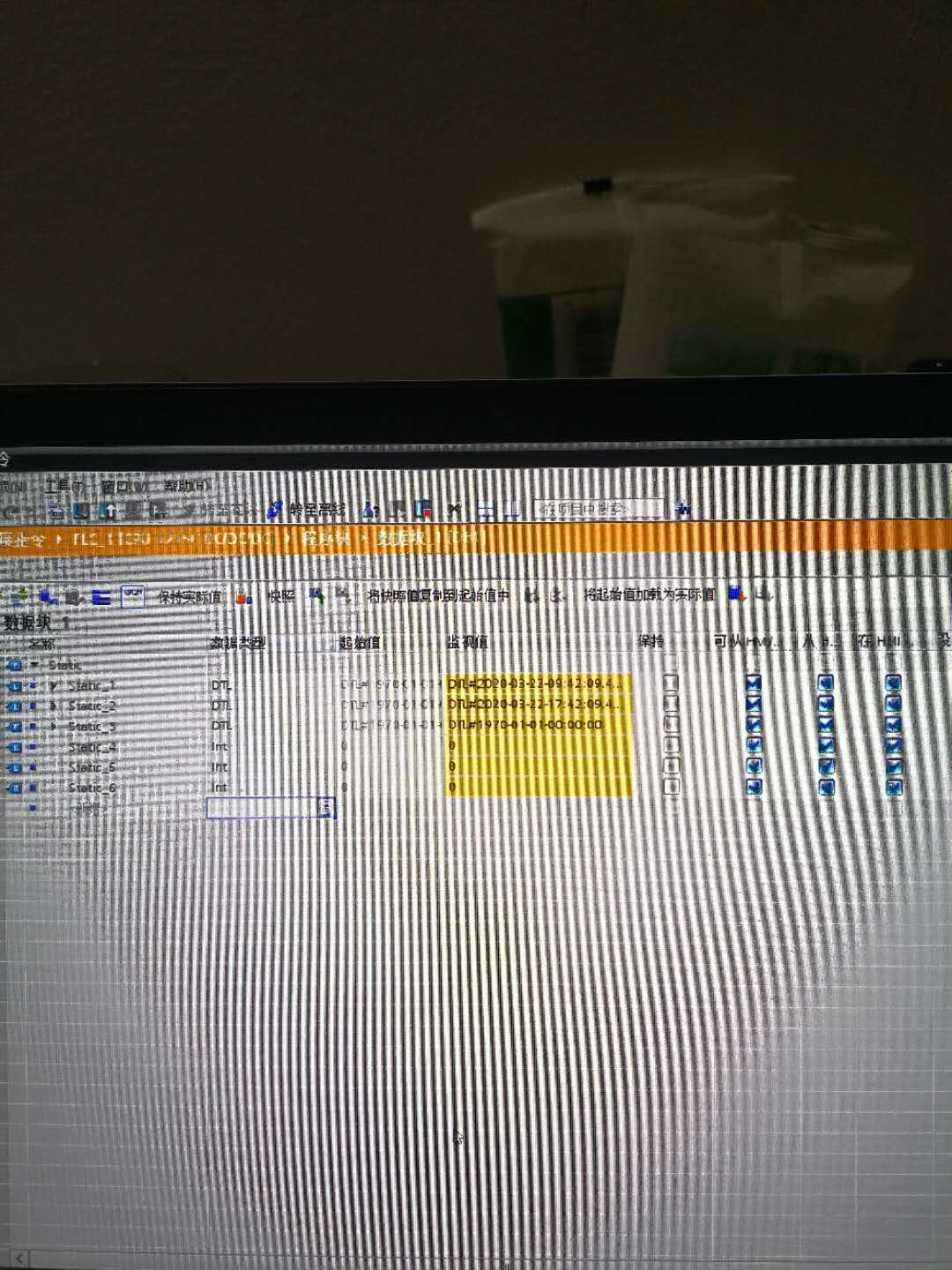

时间设置与读取;在TIA软件中进行设置。使CPU的时间和北京时间相等,即RD_SYS和RD_LOC读出的时间以及PC时间相等。
老师我的设置是不是哪里错了,读出的系统时间和PC时间不相等
