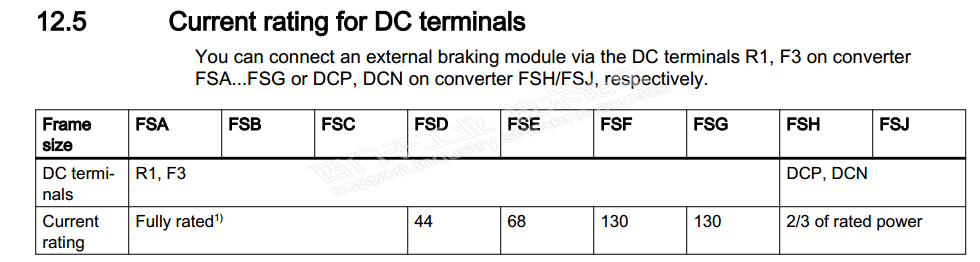

回复:G120XA 是不是没有内置制动单元?只能外接制动单元和制动电阻?
张立浩
注册时间:2019-05-09
发布于 2020-03-22 20:53:20
2楼
 之前没找到G120XA的手册,只是在G120X的手册上发现了一条说明,没再找到其他更详细的信息了。
