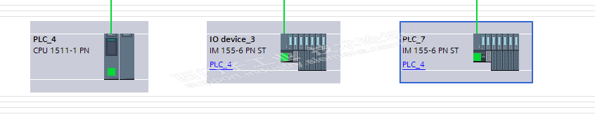

用串口调试软件试了,可以读到数据的,就是连上PLC就读不到数据。34113是对的,分布式IO和主PLC连的电磁流量计是一样的,分布式IO可以成功读数的。
