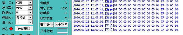

V20变频器的USS报文通过串口调试软件发送后总没有返回
1462
2020-03-23 12:31:33
老师好:我按照200SMART训练营中:USS通讯案例,做了相同的程序,200SMART能够按照要求控制V200变频器,但按照示例采用串口调试软件抓取报文,总是没有返回报文,硬件就是RS232转RS485模块,在其他设备上通讯测试没有问题,请问老师采用的是什么调试软件?另外BCC校验码是怎么来的?

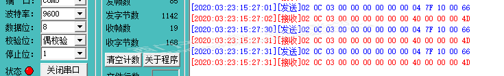

终于接收到了,但结果让人费解
