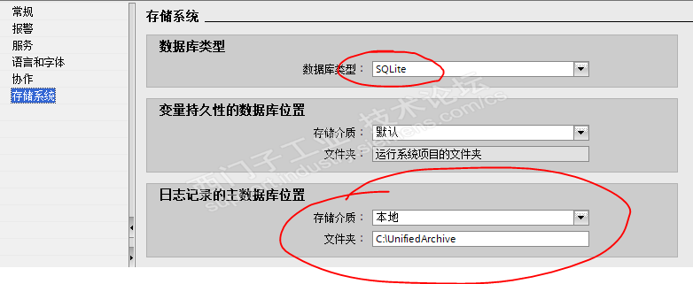

那么想要通过Node.js也访问历史数据怎么办呢,我是通过Node.js实时读取PLC数据存入数据实现的。
http://www.ad.siemens.com.cn/club/bbs/post.aspx?a_id=1608570&b_id=50&s_id=76&num=9#anch
但是这样还是过于麻烦,默认的Unified是通过Sqlite进行存储的,那么想办法访问Sqlite的数据库即可读取数据。

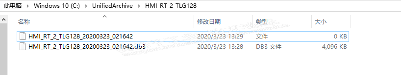

文件路径

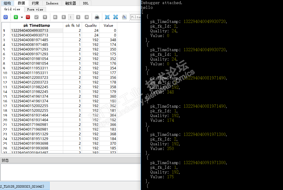

实际读取数据
程序代码
同理报警历史也是可以访问的。
