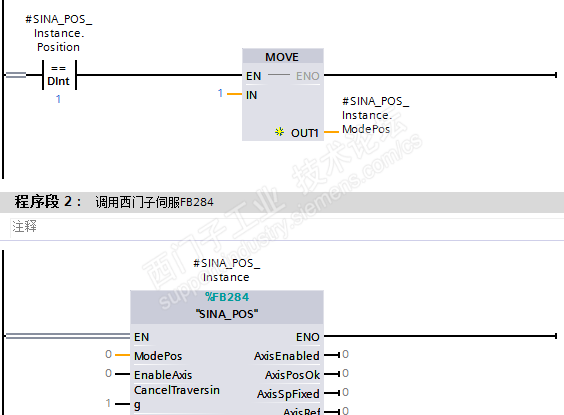

如图 控制V90的FB284的输入ModePos 我可不可以不指定新的变量 直接赋值给其背景数据块的ModePos 来控制???  这样不是省DB块吗?
