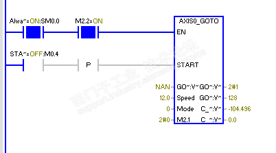

回复:从威纶通触摸屏上输入位置地址给200 SMART时,程序在线,发现PLC对应地址数值为NAN这是什么情况?
胜杨
    19
注册时间:2020-03-16
发布于 2020-03-24 18:06:58
2楼
这个地方位置地址的格式是real,我输入时给VD1016成双字了,另外威纶触摸屏输入处格式应该设置成float。太笨了太笨了
