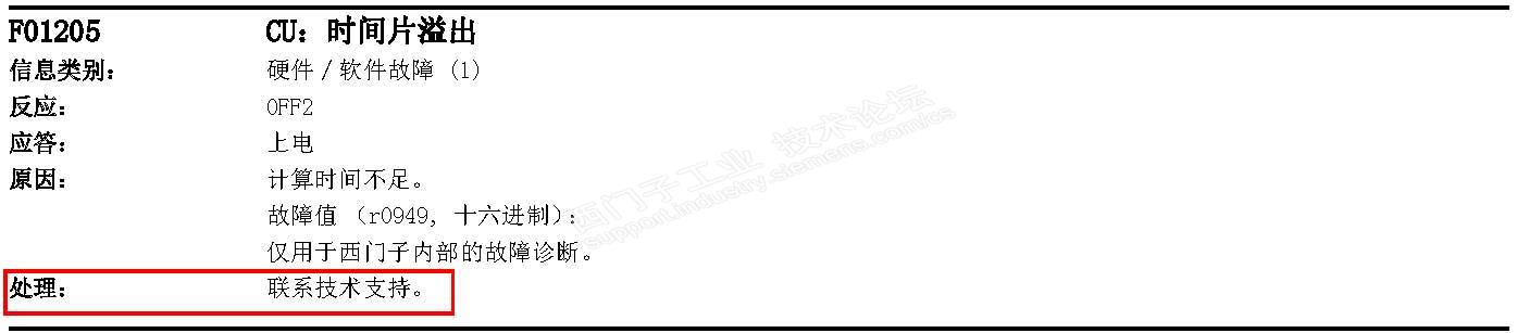

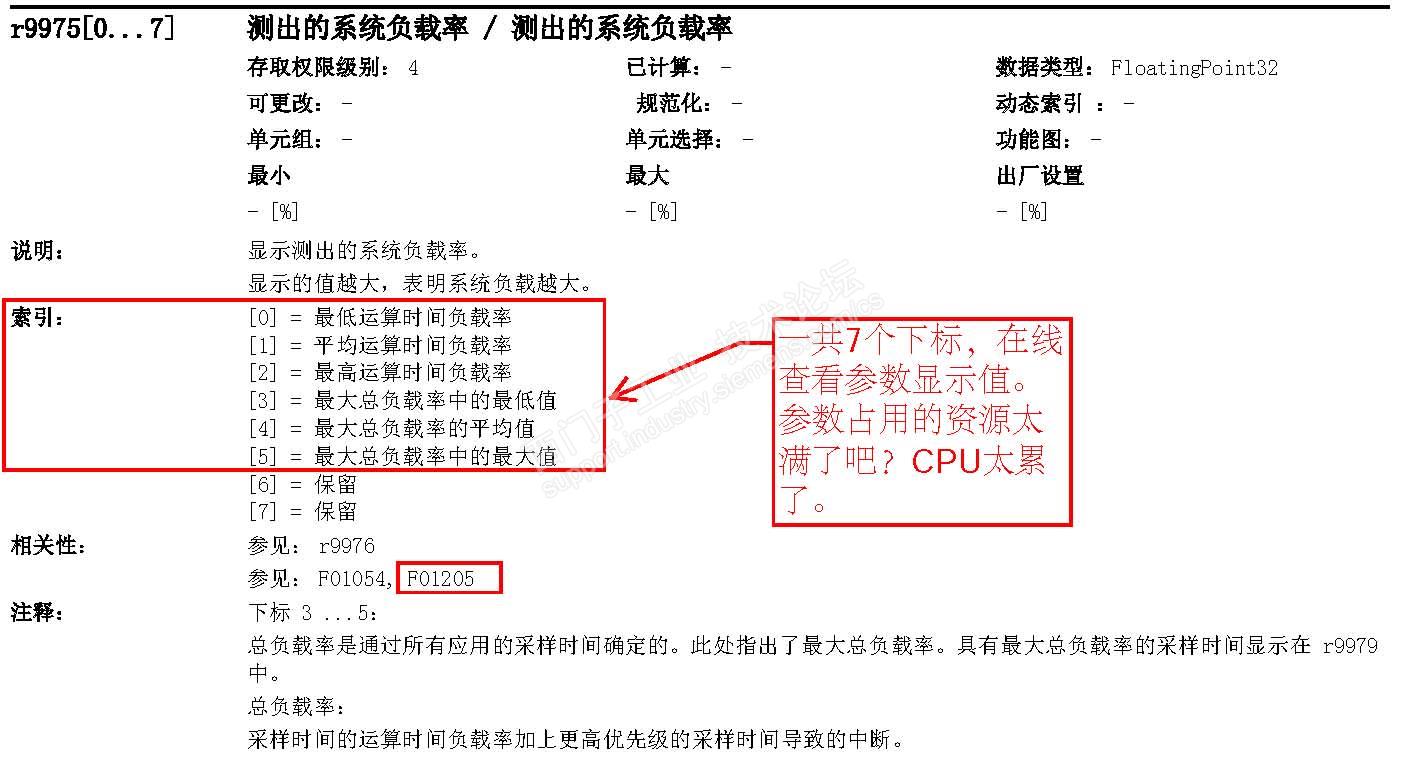

以下是引用执着探路者在2020-03-25 11:21:40的发言 >2楼
西门子热线建议恢复出厂设置,或者固件升级。我不认为是固件的问题,先将CU240E-2DP重新拔插一遍,看看是否再会出现故障。
以下是引用kdrjl在2020-03-23 15:16:43的发言 >1楼:顺着说明书的信息,...
引用1楼详细内容:
顺着说明书的信息,自己先查一下吧。然后是不是需要求助400技术热线呢?
还是应该先听官方意见,试了再说。
