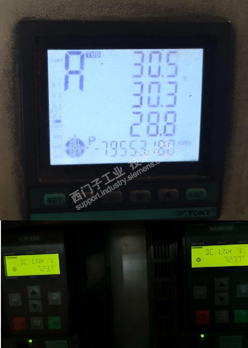

1、在用两台G120变频器(功率分别为3KW,5.5KW,无制动电阻),频繁报F7404,(确定变频器无再生制动);
2、测量电网谐波非常重(见附图总谐波电流THD),主要为3次、5次谐波;
3、谐波重的时候,变频器未运行,直流母线电压都会升高;
4、谐波低的时候,变频器直流母线电压下降,且持续运行无报警;
5、确定谐波源为电网中的几台大功率直流调速器(3台400KW,6RA70直流调速器);
6、这种情况下,变频器加制动电阻是否容易烧变频器;
7、是否有专门的滤波进线电抗器,安装到两台变频器进线端,以适当滤除谐波 ?
8、以上问题,请大师帮忙指点 ,万分感谢 !!
