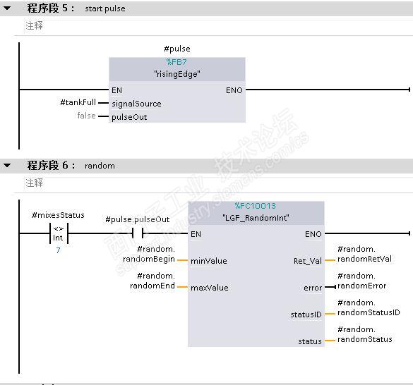

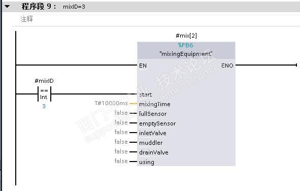

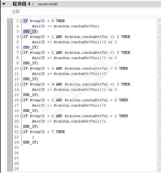

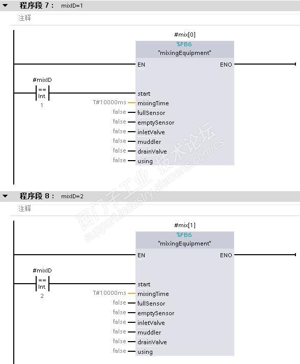

回复: 一台PLC1500系统中,一个储水装置如何控制多个搅拌设备,求思路
