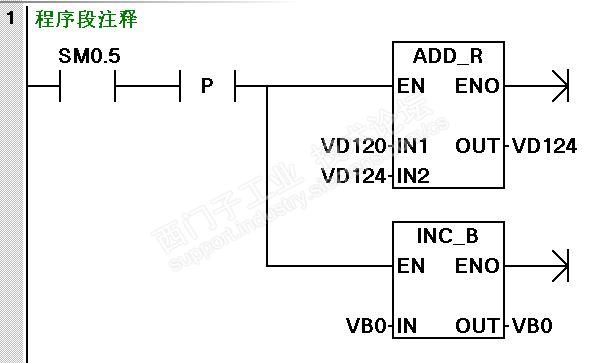

以下是引用YUKJ在2020-03-26 12:09:03的发言 >6楼
 以VD120是浮点数为例。vd128就是平均值。求平均值可以不主要中断,节省宝贵的中断资源。
你好!
  针对于你给出的程序,我理解用SM0.5替换定时中断_0或者定时中断_1,如果对于精度要求低的场合可以使用,还省了若干项程序段来定义定时中断,初始化等程序段。
  对于你网络2段,我有一些不理解的是为什么先用一个MOV_R指令传送?目的是什么?用VD124/20.0不可以?结果仍然放在VD128中。另外,对系统时钟脉冲累加的比较指令,楼上我也回答了,建议用大于 等于,不要使用等于的比较。如果仅仅是这些程序一个没有问题,但是,如果是实际的应用程序,可能存在一些跳转指令及其它中断指令的应用,那有可能造成在此网络2变为死循环程序段。
