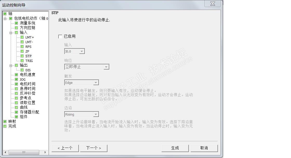

回复:S7200-smart 轴运动是出现致命错误,怎样解决
猪兜工科男
    8
注册时间:2020-03-22
发布于 2020-03-26 20:00:24
5楼
以下是引用zbhdm在2020-03-25 18:14:05的发言 >4楼
提示是“内部固件错误”,都是想硬件会不会有问题,换个cpu试试?
换了CPU问题没有解决,但是把下图的这个功能取消了,没有启用。然后PLC就没有报警。
但是不使用这个功能,设备停的又不准。求大神帮忙解决啊
