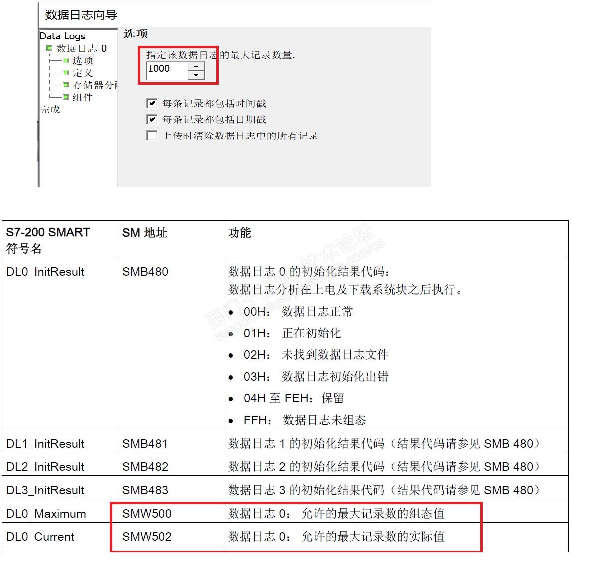

在数据日志向导里设置的是1000,SMW500和SMW502都是只读的,为什么SMW500和SMW502值始终都是1000呀?一个数据都没记录的时候  SMW502也等于1000,按字面理解 SMW502的值应该是记录的条数呀,从1到1000.
