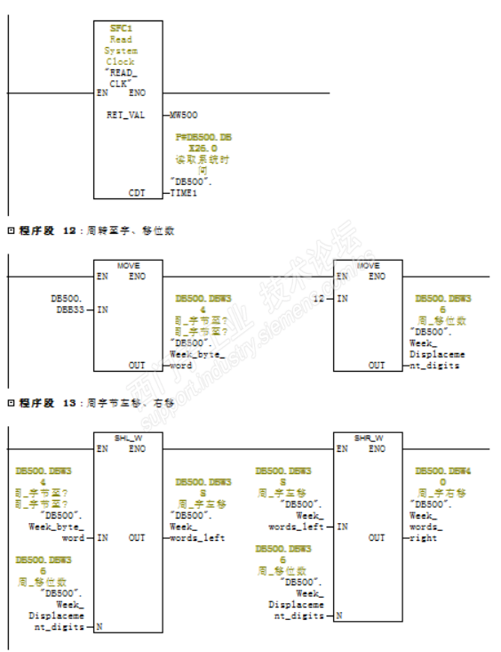

以下是引用Mr_在2020-03-27 13:29:28的发言 >楼主
在DB里添加DATE_AND_TIME,按F1查看时间点地址,然后在FC块里插入FC1,因为实际需要周时间,所以读将该字节左移12位,然后右移12位,达到单独读取“星期”的目的。详见图例
   楼主,能否再详细的分享一下,你的程序中是如何区分星期1到7的,如何写的程序,贴个图片出来,让我学习一下,谢谢;
