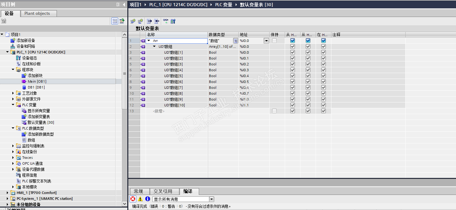

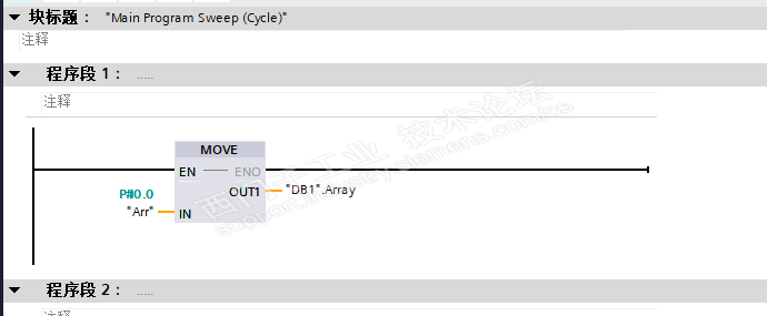

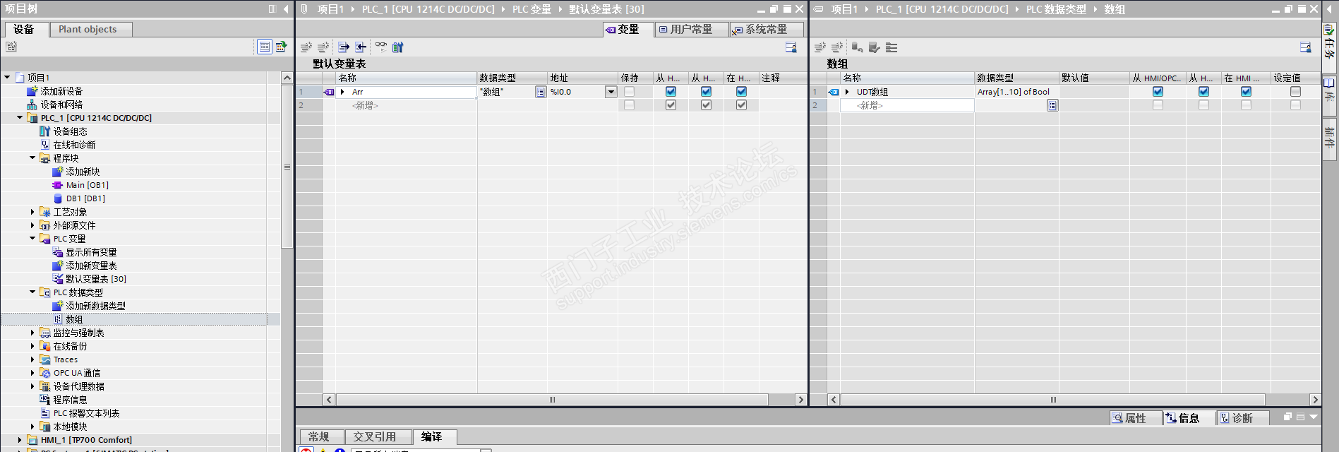

用户自定义类型,用在IQ
DB里面也建立用户自定义类型,然后一句话等于就完事了
