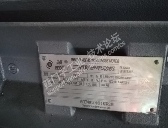

降低电机负载率可行的方法1.将变速箱变比加大。2加大电机功率及配套变频器。3更换产能低一点挤出机螺杆。4更换6极160KW电机。考虑到实际安装及改造费用及可靠性,最终选择是第二个方案,选用性价比比较好的西门子贝德电机,电机功率200KW,功率增大25%,且160KW电机和200KW 4极电机机座号是一样的,安装脚及输出轴是一样规格尺寸,可以通用的,变频器使用是国内品牌的,考虑到安全可靠,变频器配置重载220KW变频器,比电机功率加大一个等级。
西门子贝德电机到货后就开始拆除西门子160KW电机
比较顺利的安装好西门子贝德电机。
国产品牌变频器到货,出了点小插曲,就是功率220KW变频器如果没有要求,配置是座装的,不提供壁挂安装件,现场条件是需要壁挂装的。第二天厂家快递过来安装附件。
