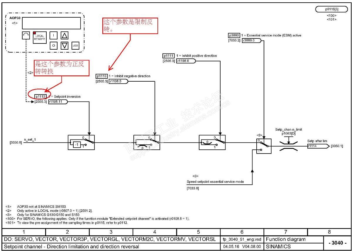

以下是引用kdrjl在2020-03-28 16:50:24的发言 >1楼
你搞错了正反转的参数了。
这个就是看图识字的重要性了,西门子驱动装置功能图实际上是它的内部控制功能图形化的表达,是它的传动系统一个鲜明特点,某种程度上来说,比单个孤零零的参数,更好让人理解。
我的进步,离不开你的帮助!!!!
精华帖版主置评:非常精彩的回复。握手!kdrjl
