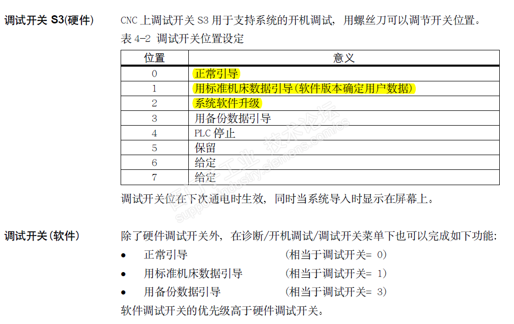

802C长期停机后出现这种情况可以反复上下电,如果能够成功一次,后面启动就正常了,否则把系统后面的旋钮打到3或者1试一试。如果还是不行就要送修了。
